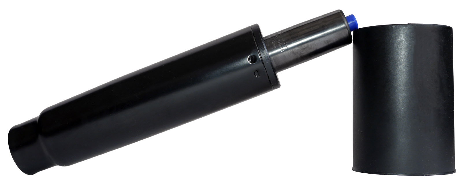

Важным элементом конструкции компьютерного кресла является газовая пружина, с помощью которой соединяется сиденье с крестовиной основания. На это узел ложится большая нагрузка, ведь он принимает на себя вес пользователя и большинства элементов кресла с учетом промежуточных регулировок положения по высоте.
Сертифицированные газовые пружины делятся на классы по толщине используемой стали и давлению сжатого воздуха:
  • 1 класс (1,2 мм) – до 40 кг (часто применяются в автомобилях и мебели, как фурнитура);
  • 2 класс (1,5 мм) – до 80 кг (для кресел, рассчитанных на небольшой вес, например детских, и в качестве фурнитуры для мебели);
  • 3 класс (2,0 мм) – до 120 кг (наиболее часто устанавливаются в офисных креслах);
  • 4 класс (2,5 мм) – до 160 кг (устанавливается в тяжелых и массивных, а также игровых компьютерных креслах);
  • 5 класс (3 мм) – до 200-250 кг (применяется в дорогих и рассчитанных на большой вес креслах, в подставках для сейфов и даже в небольших промышленных станках).
При весе человека около 80 кг для игрового кресла желательно выбирать газлифт не ниже 3-го класса, ведь спинка и сиденье, зачастую имеющие металлический каркас и плотный наполнитель, добавляют ещё 10-20 кг.
