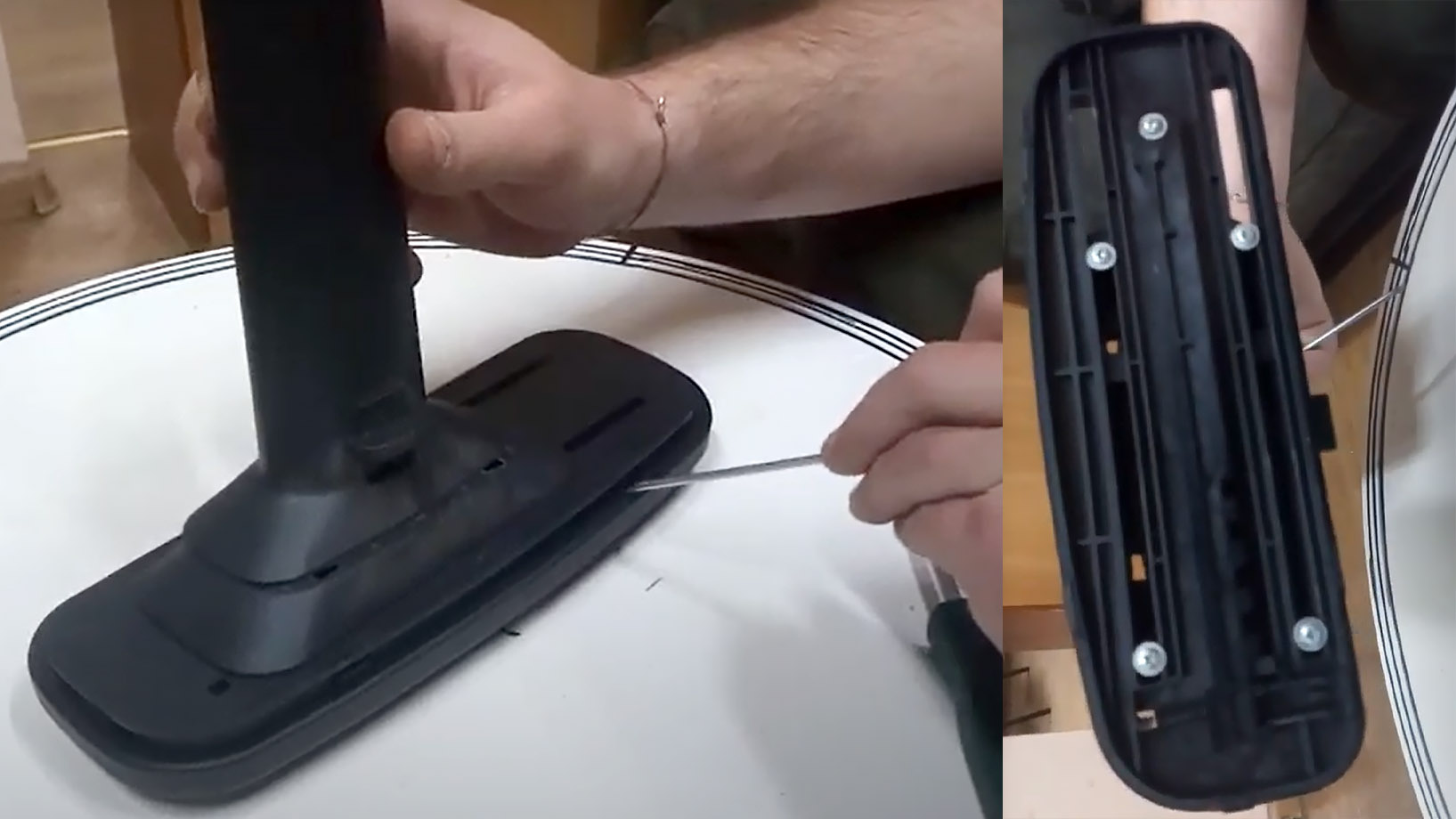

Владельцы компьютерных игровых кресел нередко задаются вопросом почему даже в достаточно дорогих экземплярах регулируемые подлокотники слегка люфтят (имеют небольшой свободный ход, пошатываются). К сожалению - это их конструктивная особенность. Набор регулировок в различных направлениях с промежуточными положениями, обеспечивается пластиковыми элементами внутри, имеющими небольшой свободный ход от долей до целых миллиметров. Регулировке это зачастую не поддается и нужно принять данную особенность как факт. В отдельных моделях возможно разобрать корпус подлокотника, удерживаемого пластиковыми защёлками по периметру и подтянуть винтовые крепления внутри, но делать это желательно, имея "набитую руку" и специальные пластиковые лопатки, так как повредить пластик и полиуретановые элементы очень легко.
