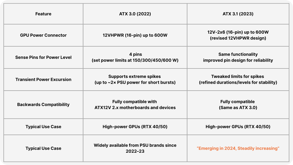

Если выбирать между блоками питания с поддержкой ATX 3.0 и ATX 3.1, есть ли между ними существенная разница? Что изменилось в новом стандарте и стоит ли переплачивать?
ATX 3.1 является развитием стандарта ATX 3.0 и не меняет его кардинально. Основные требования к работе с кратковременными скачками нагрузки остались прежними, поэтому оба стандарта подходят для современных игровых компьютеров.
Главное отличие — обновленный разъем питания 12V-2x6, который заменил 12VHPWR. Он имеет измененную конструкцию сигнальных контактов, благодаря чему подключение стало более надежным и снижается вероятность неправильной установки кабеля.
Кроме этого, в стандарт были внесены уточнения и небольшие изменения, касающиеся требований к совместимости и надежности работы блока питания. Для большинства пользователей эти изменения практически незаметны, однако производители получили более четкие рекомендации по проектированию устройств.
Если у вас уже есть качественный блок питания стандарта ATX 3.0, менять его только ради перехода на ATX 3.1 обычно нет необходимости. Но при покупке нового блока питания предпочтение лучше отдать более современному стандарту, поскольку именно он будет использоваться в новых моделях в ближайшие годы.
