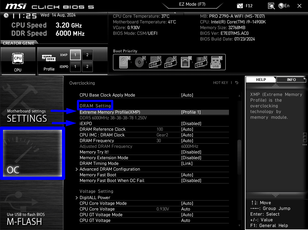

Материнские платы MSI
Во время включения системы или после ее перезапуска несколько раз нажмите клавишу DELETE, пока не войдете в BIOS.
В меню BIOS проверьте, есть ли в верхней части надпись EZ Mode. Если там написано Advanced Mode, нажмите F7 для переключения режимов.
Нажмите OC в левой части экрана. Прокрутите вниз, пока не найдете DRAM Setting.
Установите следующие параметры для включения или отключения этой функции:
Включено:
EXPO: Enabled
Отключено:
EXPO: Disabled
Нажмите F10 для сохранения настроек и выхода.

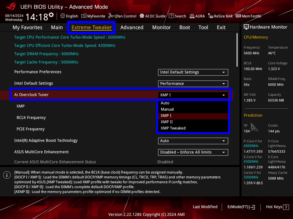

Материнские платы ASUS
В меню BIOS проверьте, есть ли надпись Advanced Mode вверху. Если там написано EZ Mode, нажмите F7 для переключения режимов.
Выберите вкладку Extreme Tweaker вверху.
Включено:
Ai Overclock Tuner: EXPO 1 Enabled
Отключено:
Ai Overclock Tuner: Auto

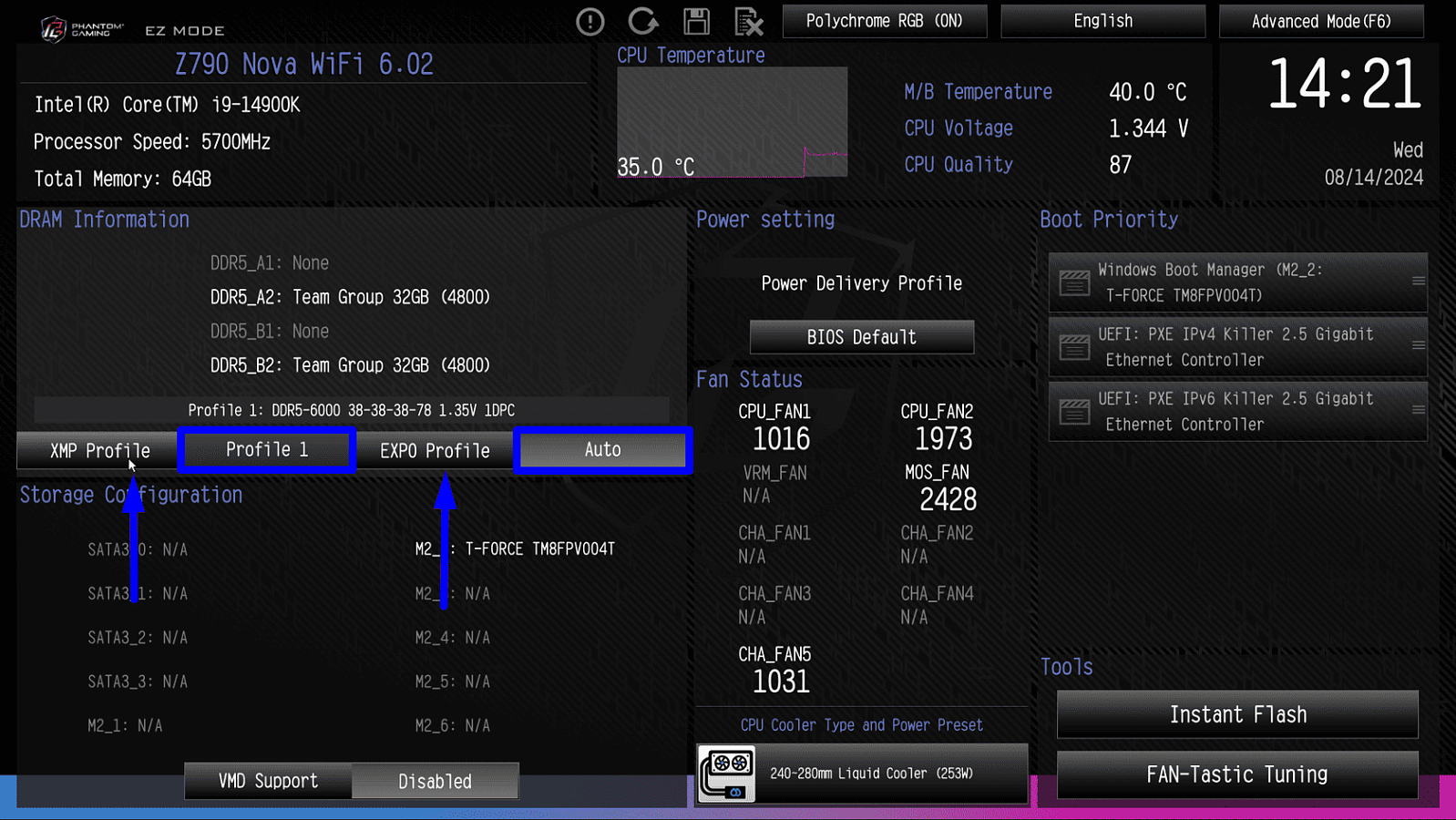

Материнские платы ASRock
В меню BIOS проверьте, есть ли надпись Advanced Mode в правом верхнем углу. Если там написано EZ Mode, нажмите F6 для переключения режимов.
Сверяясь с изображением ниже, найдите EXPO Profile в левой части экрана.
Задайте следующие параметры для включения или отключения этой функции:
Включено:
XMP Profile: Auto, EXPO Profile: Profile 1
Отключено:
XMP Profile: Auto, EXPO Profile: Auto

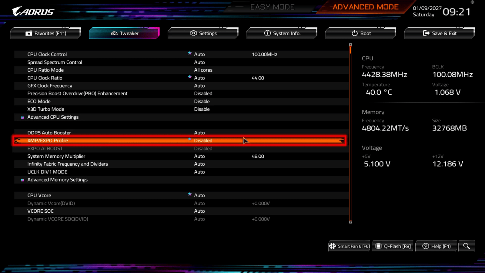

Материнские платы Gigabyte
В меню BIOS проверьте, есть ли надпись Advanced Mode вверху. Если там написано Easy Mode, нажмите F7 для переключения режимов.
Выберите вкладку Tweaker вверху.
Включено:
XMP/EXPO Profile: EXPO
Отключено:
XMP/EXPO Profile: Disabled
