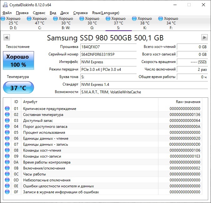

К наиболее простому варианту можно отнести проверку SMART параметров накопителя. Для этого отлично подойдет программа CrystalDiskInfo. В графе “Состояние” будет дана оценка накопителю на основе его SMART параметров, которые наглядно представлены в виде таблицы, а их количество может отличаться в зависимости от установленного контроллера. Каждый параметр имеет цветовой индикатор, позволяющий наглядно определить проблемные места накопителя. Обращать внимание стоит на количество хост-записей и хост-чтений, последнего параметра, к слову, может и не быть. Каждый производитель заявляет свой ресурс накопителя, указанный в спецификациях. В среднем для SSD с TLC-типом памяти на каждый 1 ТБ объема ресурс составляет примерно 600 ТБ. Для накопителей с QLC памятью этот показатель в 2 раза ниже. Потому если при покупке бу накопителя Вы обнаружили, что объем записанных данных близок или превышает гарантийный объем, то от такого предложения лучше отказаться. Но это не значит, что накопитель выйдет из строя сразу после преодоления этого объема (некоторые SSD могут превысить его на порядок).

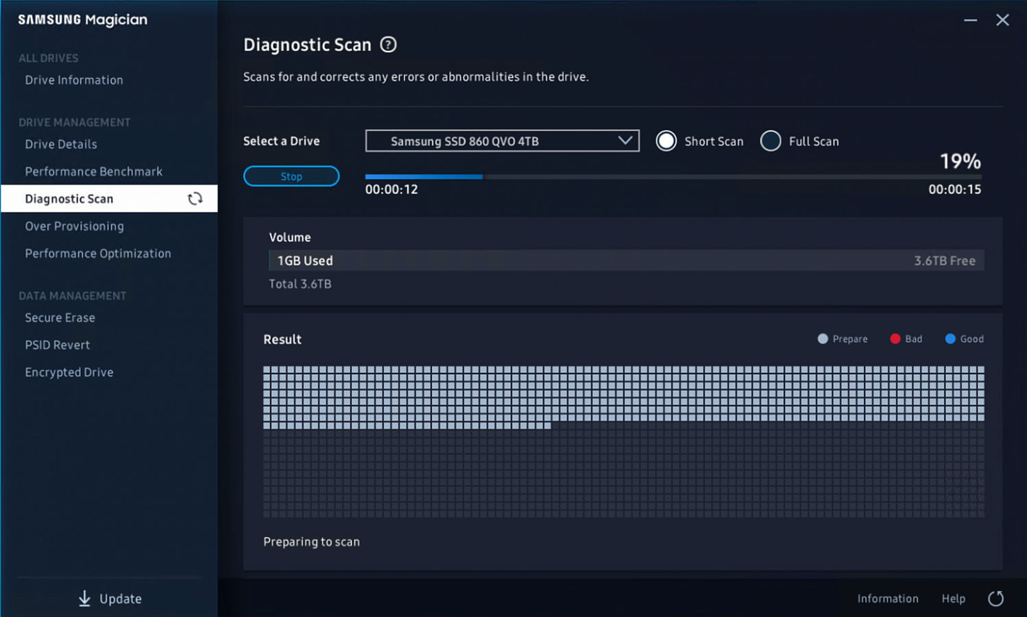

Помимо проверки SMART-параметров можно провести более детальную диагностику при помощи программ Victoria HDD/SSD или фирменного ПО производителя. Такой функциональностью обладает, например, Samsung Magician.
