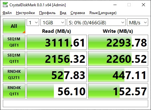

Производитель в спецификациях накопителя заявляет максимальные линейные скорости чтения и записи, которые зачастую отображают реальные значения. Для их проверки существует бесчисленное количество всевозможных утилит и бенчмарков. Наиболее популярной программой, пожалуй, является CrystalDiskMark. В настройках нужно обязательно указать размер тестового файла не ниже 1 GiB, но стоит учитывать, что чем больше его размер, тем меньше могут оказаться линейные скорости из-за переполнения SLC - кэша.

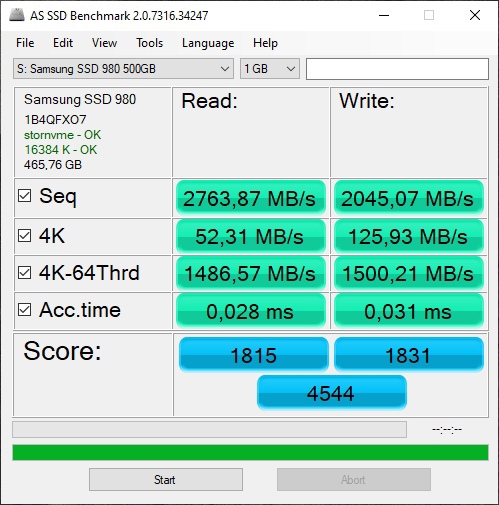

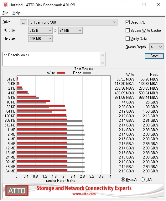

Помимо этого можно использовать не менее популярный бенчмарк ATTO Disk Benchmark и AS SSD Benchmark. Последний еще и присваивает определенное количество баллов для наглядного сравнения с другими накопителями.
