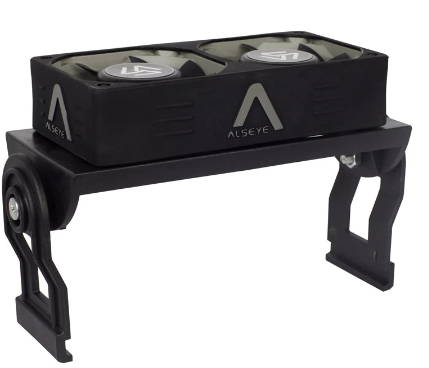

В целом на 1.5 В рекомендую поставить/повесить кулер. Можно поставить на видеокарту или подвесить в корпусе, конечно внешний вид немного пострадает. Либо есть специальные конструкции для оперативной памяти. Можно ввести запрос, например, на aliexpress, активное охлаждение оперативной памяти и посмотреть доступные варианты (пример на изображении ниже).
