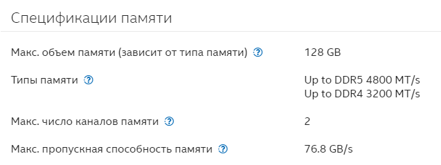

Так, например, в характеристиках процессора Intel i5-12400, написано следующее:
До 3200 для DDR4 и до 4800 DDR5. Следовательно для DDR4 подбираем память на 3200, а для DDR5 на 4800.

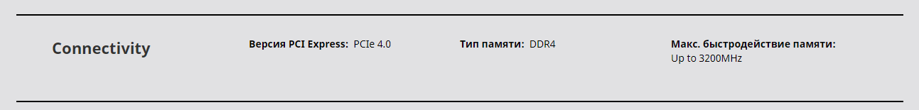

В случае с процессором AMD Ryzen 5 5600x, мы видим следующее:
В данном случае быстродействие памяти до 3200, поэтому память подбираем аналогично на 3200 типа DDR4.
