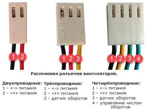

Ошибка "CPU fan error" появляется в тех случаях, когда материнская плата не может считать количество оборотов кулера. Обратимся к картинке ниже. Контакт под номером 3 отвечает за датчик оборотов, по которому материнская плата получает нужную информацию.

  2. Проверьте контакт соответствующего 3-го пина. Он может быть оборван, загнут.
