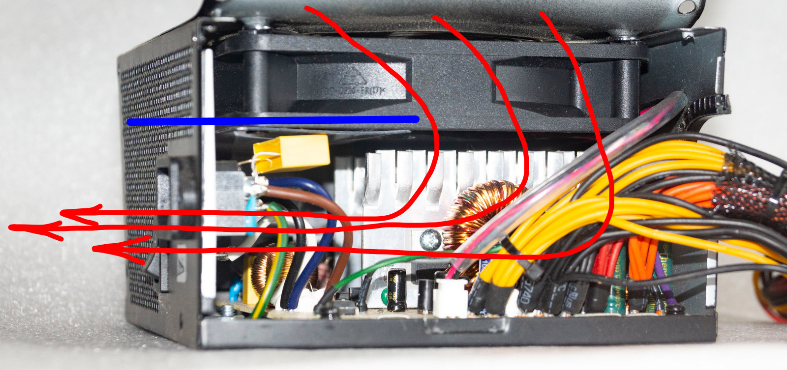

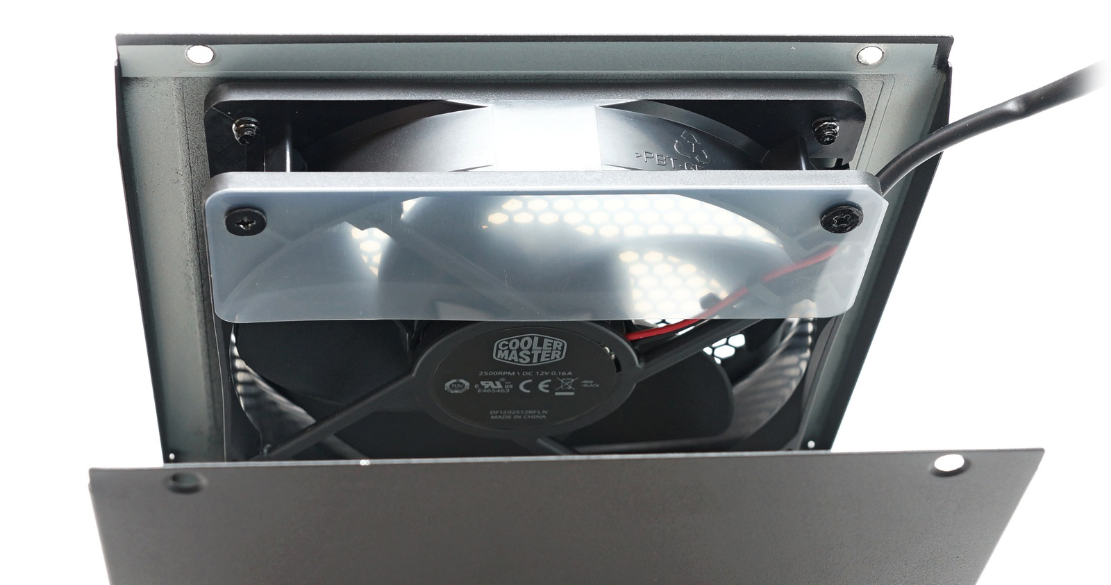

Данная вставка служит для распределения воздушного потока внутри блока питания.
Дело в том, что вентиляционная решетка корпуса БП находится на внешней панели и воздушный поток от вентилятора устремляется именно в эту часть корпуса, охлаждая только элементы, находящиеся ближе к вентиляционной решетке. Но, как правило, самые горячие комплектующие низковольтной части схемотехники находятся с противоположной стороны, и они не получают достаточно охлаждения.
И самый простой способ решения этой проблемы – вставка, закрывающая ту часть вентилятора, которая ближе к вентиляционным отверстиям. Воздушный поток обходит данную вставку и обдувает противоположную часть корпуса БП, охлаждая нужные элементы.
Плюс, из-за пластины уменьшается отверстие, через которое проходит воздух, а это приводит к увеличению давления, создаваемого вентилятором, что позволяет прокачивать воздух с большей скоростью без увеличения оборотов вентилятора.
