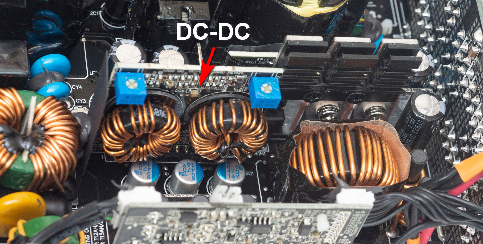

DC-DC преобразователь (DC – английская аббревиатура, Direct Current – постоянный ток) – данный конвертер преобразует постоянный ток в постоянный ток. В компьютерных боках питания таких преобразователя два: один преобразует +12В в +5В, другой из той же +12В линии в +3,3В. Данный конвертер пришел на смену устаревшей схемы групповой стабилизации напряжений, что позволило обеспечить более стабильные напряжения на выходе под нагрузкой, не оказывающие выраженного взаимного влияния. Наличие такого преобразователя несомненный плюс, в последние годы он применяется даже в бюджетных решениях.

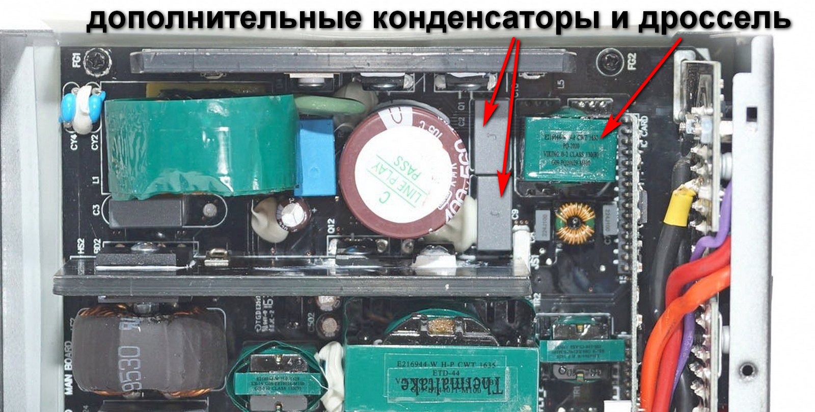

LLC резонансный преобразователь – две L в названии указывает на две резонансных частоты, С – это емкость или конденсатор. На сегодня это самый эффективный преобразователь, используемый в блоках питания. Он обеспечивает высокий КПД и низкие помехи.
Наличие LLC-преобразователя можно опознать по дополнительному крупному дросселю (или двум) и конденсатору, образующим колебательный контур.

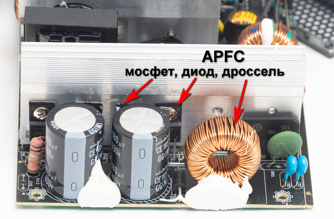

APFC (Active Power Factor Correction) – активная коррекция коэффициента мощности. На сегодня это обязательная составляющая блока питания, без такого корректора реактивное напряжение или неиспользуемая мощность будут значительно нагружать проводку, разъемы и контакты электросетей, а установка подобного корректора уменьшает количество незадействованной энергии исключая её бесполезный оборот.
Это дает свои преимущества и непосредственно для БП: увеличение КПД, работа с нестабильным напряжением на входе, снижение помех, передающихся в сеть, снижение пульсаций на выходе.
