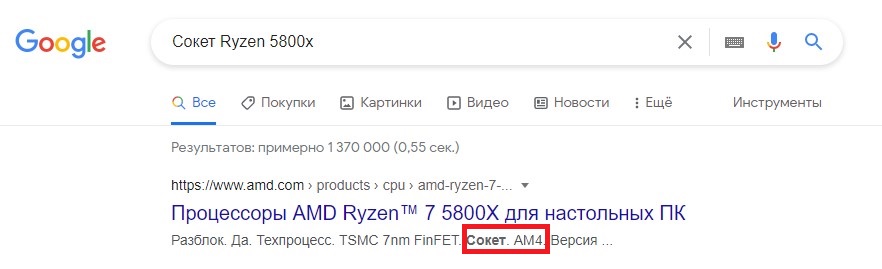

Например, нас встречает Ryzen 5800x, тогда мы вводим в поисковой системе запрос: "Сокет Ryzen 5800x" и получаем ответ на свой запрос:

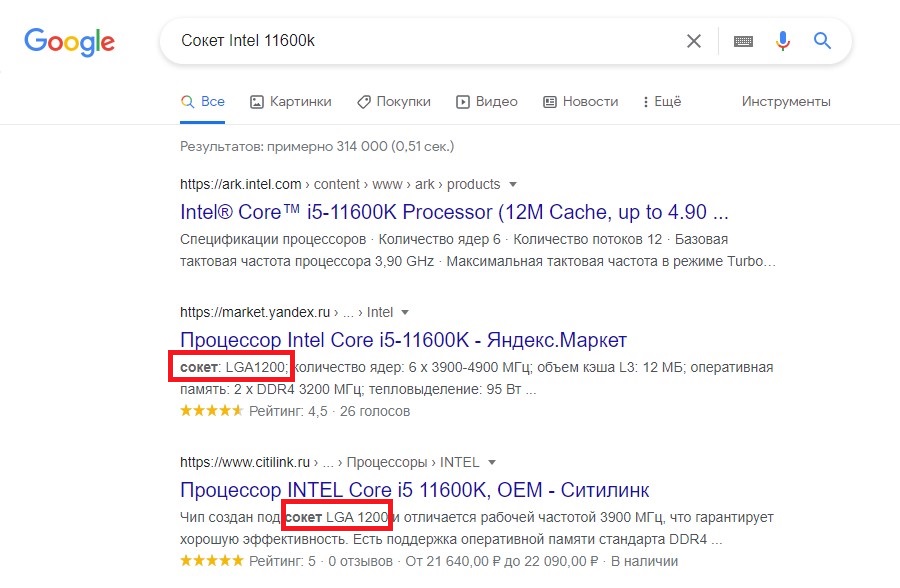

Если нас встречает, например, Intel 11600k, то получаем следующее:

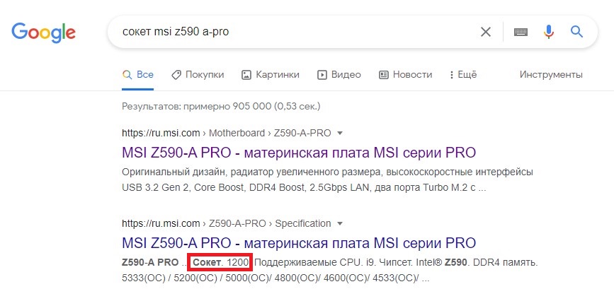

Предположим у вас нет процессора, а только материнская плата, тогда можно определить сокет по наименованию материнской платы. Аналогично составляем поисковый запрос:

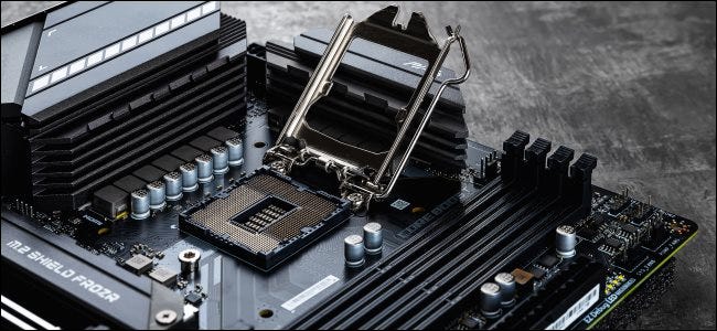

Кроме этого сокет Intel выделяется тем, что у него есть специальный механизм, который фиксирует крышку процессора. Также у материнских плат в сокете видны сами контакты.

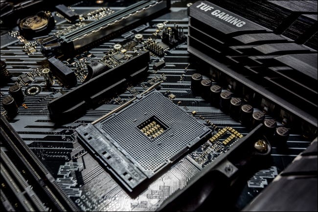

У процессоров AMD практически на всех поколениях настольных процессоров сокет выглядит следующим образом:
Исключение для AMD составляет HEDT платформа, но она выделяется достаточно большим сокетом по сравнению с любыми настольными процессорами и также имеет видимые контакты.

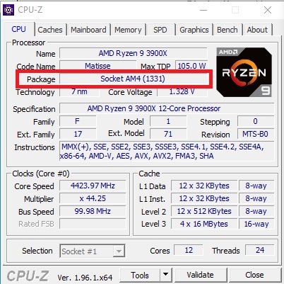

Самым простым способом, особенно если хочется определить сокет на текущем персональном компьютере, даже не залезая в сам компьютер, является использование программы CPU-Z.
Красным цветом выделена строчка, где указан текущий сокет.
